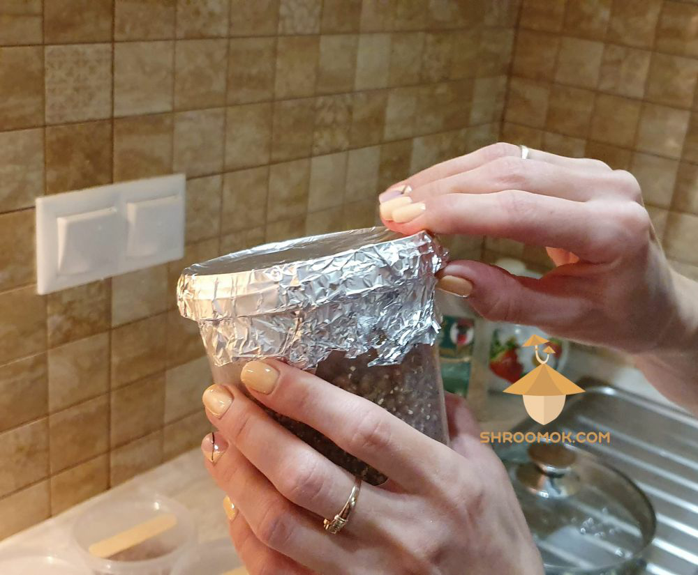

4️⃣ Крышки банок плотно оберни фольгой, чтобы вода при стерилизации не просачивалась через пластырь на крышке банки.
Обернуть каждую крышку банки с субстратом фольгой
Полностью подготовленный к стерилизации субстрат для гровинга
