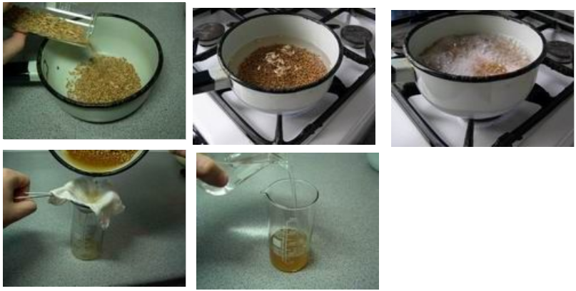

В качестве основы, я предлагаю использовать пшеницу как самое популярное зерно для проращивания (на овсе делаем по аналогии).
Варишь пшеницу для банок, как обычно, но воду в конце не сливаешь. Берешь поварешку и набираешь верхний слой воды, чтобы было без осадка. Желательно воду дополнительно отфильтровать, пропустив через несколько слоев ткани. На 1 Чашку , димаетром10см, нужно 40-50мл жидкости. Если отвара получилось меньше, чем ты планировал, его допустимо разбавить обычной водой, до нужного объема.
Зерновой отвар ставь на огонь и хорошенько разогрей. После, убавь огонь до минимума. Начинай засыпать агар медленно, как манку (если кинешь большой комок – он слипнется).
Помешивая, добейся полного растворения агара. Как только это произойдет – все готово. (На этом этапе ты можешь проверить правильность пропорций агара. Не остужай основной объем жидкости - возьми рюмку, набери в нее столовую ложку агара и поставь в холодильник на пару минут. Если застыло полностью - все гуд. Если получился кисель - добавь еще немного агара в раствор и повтори эасперимент)
Теперь время разлить горячий раствор по чашкам, толщиной слоя 3-4мм. Затем накрывай чашку крышкой.

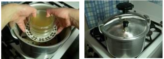

В зависимости от девайсов, у тебя будут разные алгоритмы стерилизации. Подробно мы их рассмотрим в соответствующей теме, а тут я дам лишь нюансы.
1 – при нагреве, жидкость в чашках начнет испаряться. Твоя задача недопустить высыхания. Если ты стерилишь на пару – все четко, влажность нормализуется сама собой. Но если в духовке – нужно установить блюдце с водой. Если в микроволновке – не допускать перегрева (выключать через пару секунд после закипания).

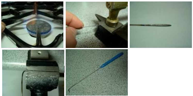

Лично мы петлю практически не используем, поскольку есть более удобные методы для промышленного производства. Однако, об этом инструменте нужно рассказать, потому что это как “нитка с иголкой” – всегда в паре.
Бери самую длинную, какую сможешь найти, иглу (замечательно подходит "набор игл для шитья кукол").
Нагревай иглу до красна и молотком расплющивай 1-2см ее острия. Должен получиться плоский наконечник.
Зажми 5-7мм кончика иглы плоскогубцами и согни ее под 90 градусов (буквой Г).
Противоположный конец обматывай изолентой, для создания удобной ручки.
